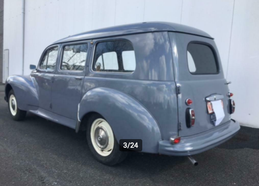

Binnenkort komt er eentje bij, afgelopen week opgehaald uit buitenland, afspraak RDW op 10 juni voor kenteken :) .

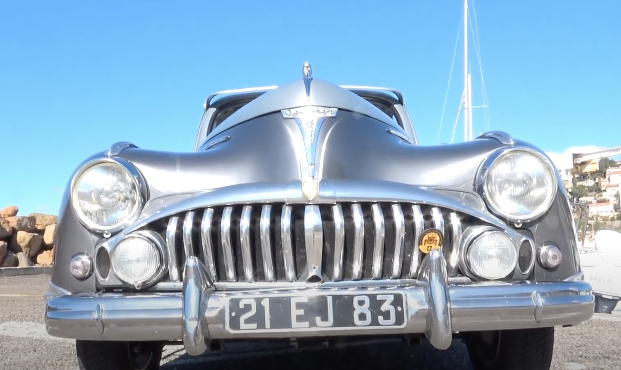

Als iemand toevallig weet waar ik nog dit soort radiatorgril voor de 203 kan bemachtigen, zou ik daar heel blij van worden.
Zoektocht op diverse Franse sites heeft mij nog niets opgeleverd.
http://p203.kazeo.com/type-calandre-gal ... x&mobile=0

PeterH wrote: 27 Apr 2022, 11:45 Als iemand toevallig weet waar ik nog dit soort radiatorgril voor de 203 kan bemachtigen, zou ik daar heel blij van worden.
Ik kende dit model nog niet. Geeft een wat Amerikaanse uitstraling aan de auto. Het vinden van zoiets zal toch voornamelijk een kwestie van een lange adem zijn.

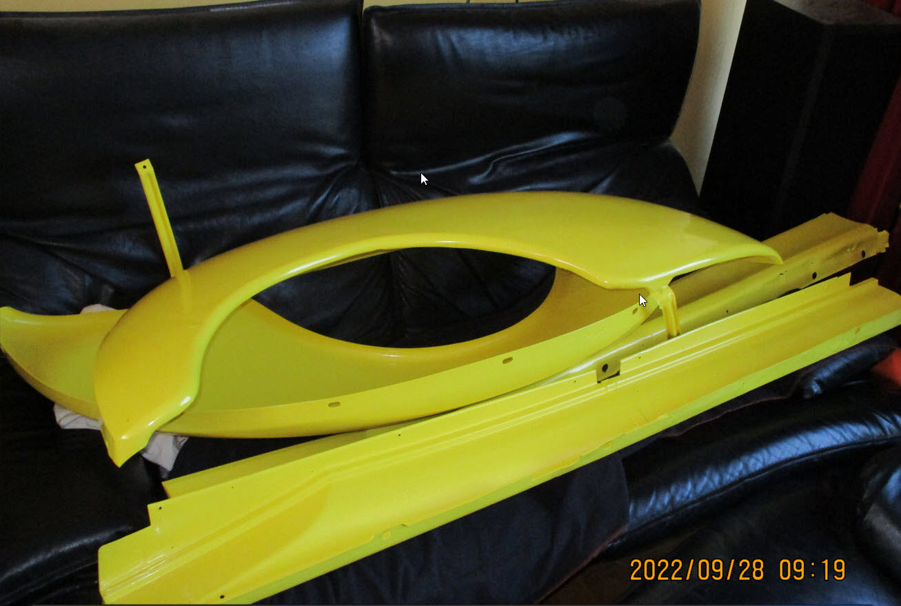

Zo, het heeft een tijdje geduurd, maar de achterspatborden en buitendorpels zijn terug binnen.
Ze hebben volgende behandeling ondergaan, kostprijs 200 euro:
-de oude verf werd gekraakt aan 350 graden
-stralen tot op het blanke metaal
-hitteverzinken (choperen)
-poedercoaten aan 200 graden
dan zijn deze (zeldzame 203station spatborden en zeldzame lange buitendorpels weer een hele tijd beschermd tegen weersinvloeden.
Deze worden dan, samen met de rest van de auto, strak gemaakt en afgelakt in de cabine.

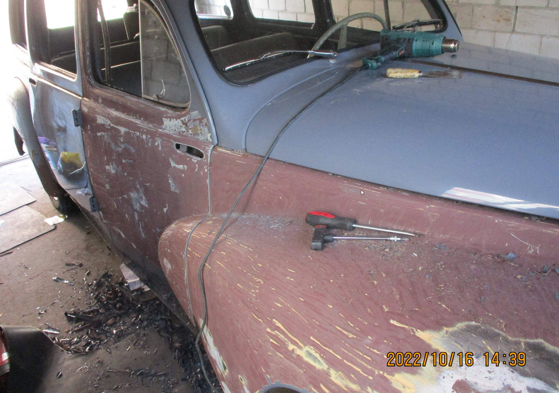

oude lak eraf halen met electrische verfbrander en spatel

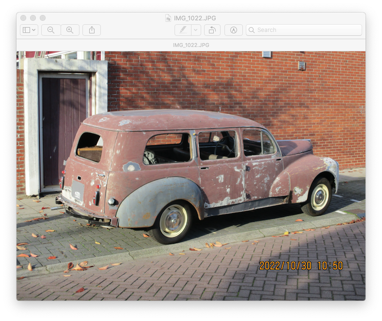

Posts: 242
Re: 203's hoeveel nog?

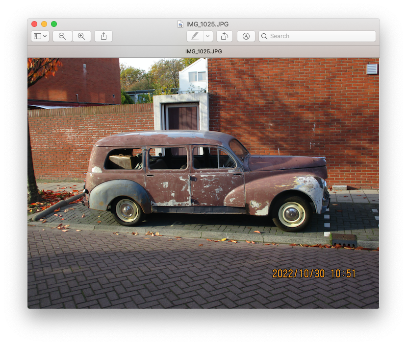

Nog wat verf afgeschraapt, beetje bij beetje en alleen als ik er zin in heb, het moet tenslotte toch een hobby blijven.
Er zaten hier en daar wat puntjes in de lak, hier was gewoon over de roest een laagje plamuur gestreken, daarna grondverf en dan de blauwe lak.
Roest moet altijd volledig weggehaald worden tot op het blinkende metaal, anders komt het er na een tijdje toch steeds opnieuw weer door.
De roest die ik totnogtoe tegenkwam is overgespachtelde en overschilderde roest bovenop het plaatwerk welke ik compleet kan wegschuren, dus gelukkig geen doorroestingen van binnenuit.
Nu nog een dagje of 2 verf afschrapen, daarna beginnen met de moeilijke stukken, nl het weghalen van de oude lak op de binnenkanten van de deuren.
De radiatorgril heb ik bij nader inzien toch maar naar dezelfde poedercoater gebracht. Ik heb niet zoveel zin om de roest zelf weg te schuren van al die hoekjes en kantjes waar ik niet aankan.
De achterspatborden op de foto zijn voorlopige spatborden. De gecoate spatborden worden eerst strakgemaakt en afgelakt voordat ze gemonteerd worden.
