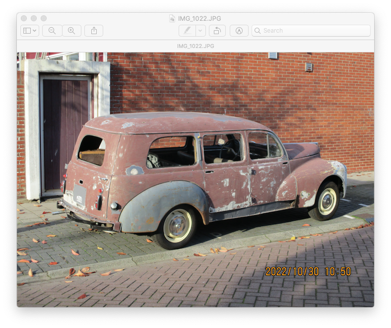

Wonderbaarlijk, zo te zien geen roest van betekenis :!:
Is de bodem ook zo?
Stevig doorbikkelen, naar resultaat toe.
Veel plezier en succes ;)

De bodem en chassisbalken waren compleet roestvrij toen ik deze kocht, beginnende roest is nog gemakkelijk weg te schuren. Alleen roest aan onderzijde van alle zijramen, deze roest was gelukkig ook nog blank te schuren. , geen laswerk dus.
Als ik klaar ben met de lak eraf te halen, en na het gronderen, strakmaken (zelf) en ovenlakken (laat ik door een profi doen), geef ik deze een Mike Sanders antiroest behandeling (zelf) , dan is deze 203 weer goed om de volgende 30 jaar ons oersaaie wegennet op te vrolijken.

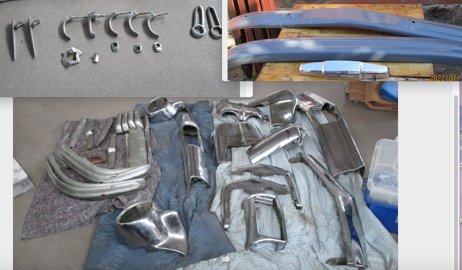

Volgende week komt het chroomwerk binnen uit Hongarije. (ontchromen, verkoperen-polijsten- vernikkelen-polijsten, verchromen-polijsten)
Ben benieuwd welk gat er nu weer in mijn portemonee geslagen wordt. Ik verwacht een prijs die 1/3 tot de helft van de NL prijs bedraagt (werkuren-werkuren-werkuren)
Maar mooi chroomwerk is natuurlijk wel de kers op de taart bij een mooie klassieker :D

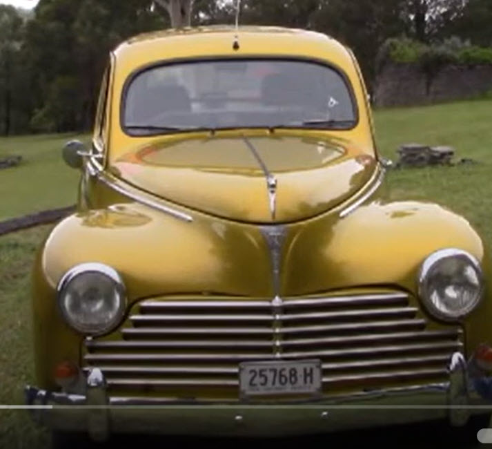

De kleur wordt een lichtgoud kleurtje van Citroën.
Ik heb meestal wel de voorkeur om zoveel mogelijk origineel te houden, alleen heb ik al een volvo katterug met deze oorspronkelijke grauwblauwe kleur die ik toch een beetje te suf en saai vind op de 203.
Onder de motorkap is de kleur al gewijzigd, toen de motor eruit was.
De binnenkant van de deuren, raamstijlen en dashboard is ook nog een werkje op zich om de oude lak eraf te halen en de kleur te wijzigen.
Ik hoop dat deze 203 uiteindelijk gaat schitteren op de weg met dit lichtgoud metaalkleurtje en blanke 2k lak, in combinatie met de nieuw verchroomde bumpers.
De kleur wordt dus iets lichter als deze in dit voorbeeldplaatje (dit is donkergoud)
