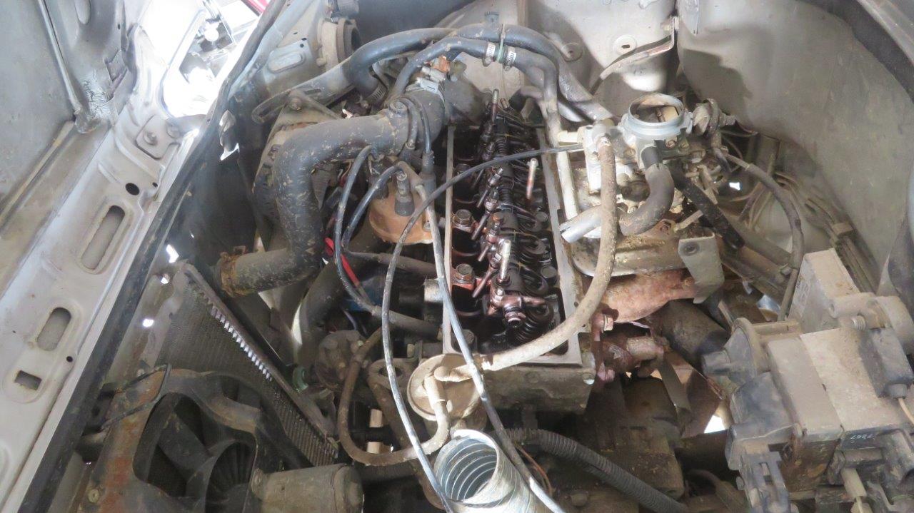

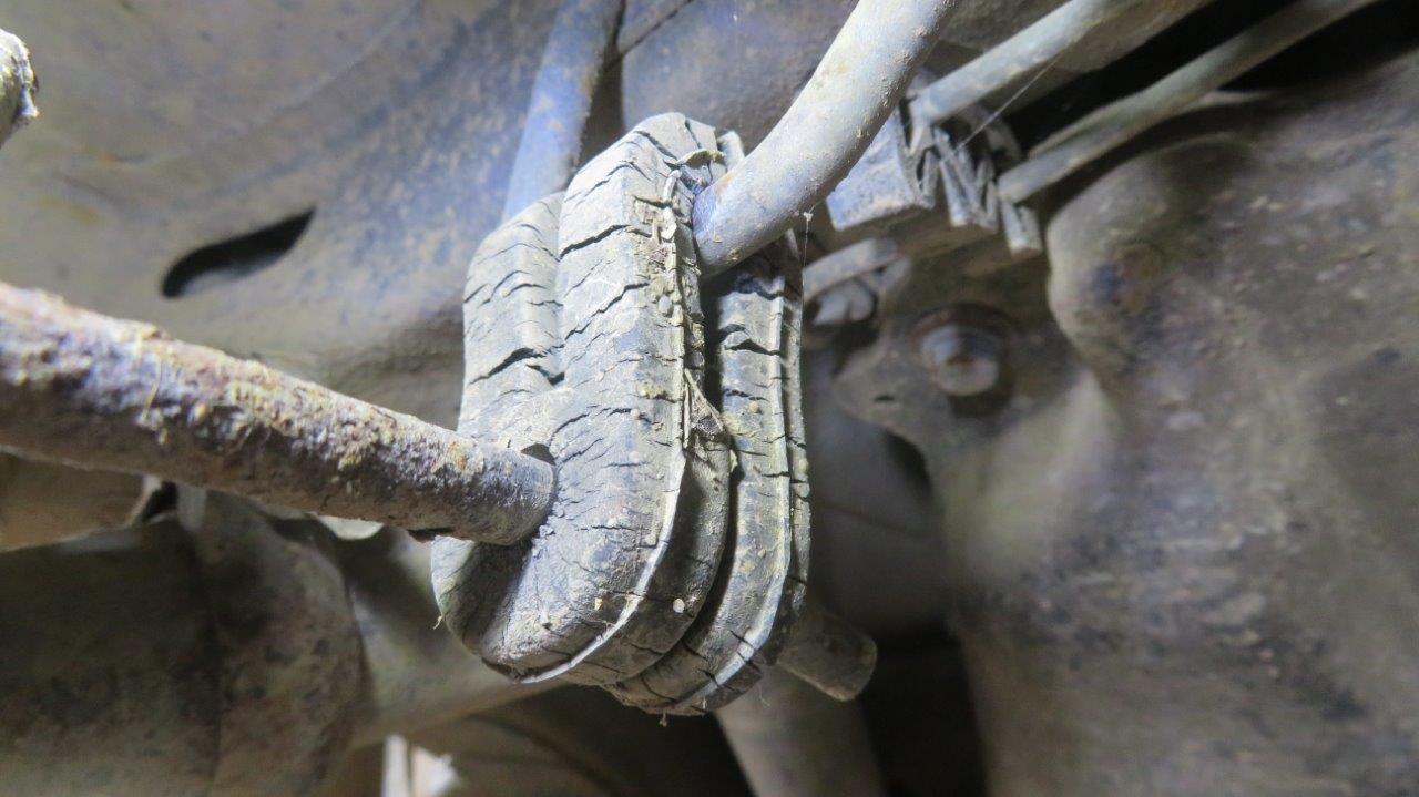

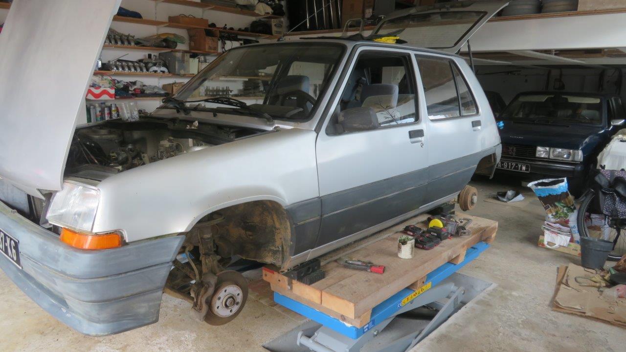

Hoi Willy, Hier gaat het ongeveer hetzelfde, druk met onderhoud aan onze Renault vijf. wordt hier Super Cinq genoemd. Remmen doen, rubbers van de uitlaatophanging zijn aan vervanging toe. Nieuwe bandjes, koplampglas opnieuw vast gelijmd. Kleppen stellen, rotor en verdeelkap plus bougies en bougiekabels vernieuwen en wat je zoal tegen komt. Olie en filter natuurlijk ook. Nog wat rubberhoesjes controleren. En dan de CT-test. Daarna zien we wel verder. Aan het rode loeder heb ik nog wat werk verricht aan de bestuurders portier. Het deurframe is bijna zover dat de huidplaat weer hersteld kan worden. Als je het snel zegt, is dat zo gebeurd. Maar het moet in één keer goed en het moet, als het even kan ook weer in de auto passen, ook wat de belijning betreft. Daar is nu nog geen foto van, komt wel.
