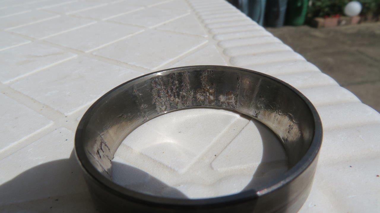

Nog voor leuk een plaatje van de buitenring van het voorwiel lager. Helemaal aangevreten. Zelf heb ik dit niet eerder meegemaakt.
Dit is in de naaf gekrompen en redelijk eenvoudig er uit te tikken.
