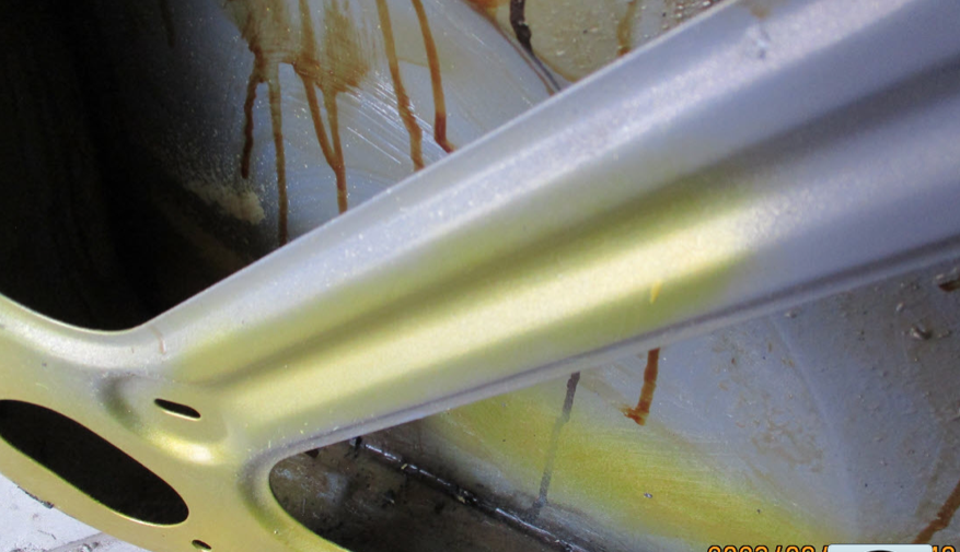

Menie over een zeer roestig oppervlak zou ik nooit doen (de echte loodmenie is trouwens niet meer te koop), want dan wordt een soort van doodskleedje gevormd, waarna je naderhand niet meer bij de roest kan. Het roestproces heeft maar 1 molecuul zuurstof en 1 molecuul water nodig om zich voort te planten.Tuuur wrote: 03 Sep 2024, 23:34 Dank voor de reacties!
Ik tank euro 98, dacht dat je geen hoger octaangetal kon tanken.
Hans, de auto in een wat ruigere staat laten was mijn eerdere plan.
Maar ik zou bv wel de binnenkant van de deuren willen aanpakken.
Mijn zoon (leerling monteur momenteel!) en ik hebben de binnenbekleding van de deuren eraf gehaald en gezien dat er best wat roest aan zit.
Ook is het raammechanisme rechts defect, en links zwaar verroest. Ik neem aan dat de APH daar nog wel vervangende mechanismes voor heeft.
We hebben al wat geschuurd en met een staalborstel geprobeerd de roest wat weg te halen, maar vragen ons nu af wat we erover moeten doen om die roest van de binnenkant te stoppen... een kennis met een Peugeot 404 zei dat we best menie konden gebruiken. Maar kan dat ook over resten roest, of moet dan alles kaal? En hoe krijg je alles kaal? Dat wil niet zo goed met een staalborstel...
Nou, dat soort vragen dus.
Al je toch menie gebruikt, zou alles volledig kaal moeten tot op het blinkende staal, maar dat gaat je met een borstel (met of zonder boormachine) nooit lukken, zodat het onder de menie gewoon verder roest.
-ideaal is als de deuren gedemonteerd worden en in een chemisch loogbak compleet vrij gemaakt worden van roest, plamuur en lak.
zoals bv bij dit bedrijf: https://www.autobeitserij.nl/het-proces/
-Een andere optie is om de loszittende roest te verwijderen, zoveel als mogelijk), de binnen-onderkant van de deuren goed te stofzuigen en daarna in te vetten met bv Mike Sanders of Fluidfilm. (Mike Sanders is wat moeilijker te verwerken, maar kan ook gekwast of gespoten worden (behoud tientallen jaren zijn werking). Fluid Film is ook goed, maar druipt er sneller uit.
Ik heb de binnenkant van de deuren met een borstel ingewreven met Mike Sanders ( moet verwarmd worden in een frituurketeltje, waarna het gedurende een half uur vloeibaar blijft als motorolie, koud is het iets zachter dan kaarsvet) en de bovenkanten, waar je niet bijkan heb ik met een spuitbusje ML holle ruimten gedaan (als het goed is zit er bij zo een spuitbusje ook een lange slurf)
-Als je nog een raammechanisme te monteren hebt, doe je dat best eerst, want anders wordt het moeilijk werken daarna. Ook niet vergeten om je ruiten helemaal naar boven te draaien voordat je met anti-roestmiddelen werkt.
Deel per deel aanpakken is een goede optie, dan blijft het ook overzichtelijk.
Als je dan toch bezig bent, dan zou ik de dorpels en chassisbalken inwendig ook inspuiten met vet.
Gewoon aan beginnen, niet wachten, want Rust roest, maar roest rust nooit
