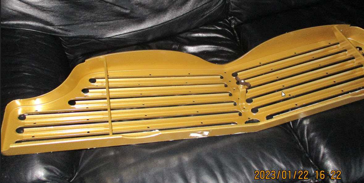

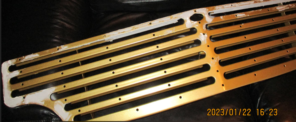

Ik ben al begonnen met strakmaken van de gril, de witte plekken zijn vulmiddel om de gaatjes en oneffenheden te vullen (vulmiddel komt bovenop de coat)
Daarna gronderen en aflakken.
80 euro vond ik best een mooie prijs, de gril was compleet en zwaar verroest, er was nauwelijks nog een restje verf te bespeuren. (het is dan ook niet de gril die op de auto zat, maar een reserve in zeer roestige staat die ik heb laten coaten. nu heb ik nog een nette gril in overschot)

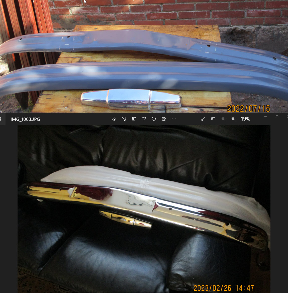

Vandaag exact 6 maanden geleden heb ik de bumpers binnengebracht, het is dus geen Wheeler-Dealer dingetje waar ze effe wat laten verchromen op 1 dag.

Bumpers zijn nu ook binnen: ontchromen, verkoperen, polijsten, vernikkelen, verchromen:
Totaal voor 1 voor- , 1 achterbumper en nummerplaatverlichting = 550,- euro + 100,- transportkosten.
(Prijsofferte in NL was ca 900 euro per bumper)
De laatste foto is gemaakt toen het donker was, maar het resultaat is prachtig.
