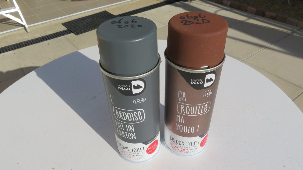

Wel spuitbussen met de kleur, sprekend vergelijkbaar met het orgineel.
En ook de 'look', niet glad, maar met een korreltje.
Als ik er aan denk, maak ik een foto van de spuitbussen, bruin en ook blauw.

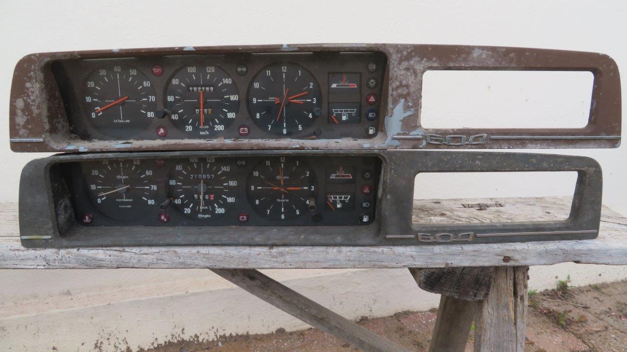

Van de bruine omlijsting heb ik al een foto geplaatst, een tijdje geleden.
Na een paar jaar, zeg vijf en dertig/ veertig jaar, is er van de originele kleur niet veel over. verkleurd, of vergaand vergaan.

Phoe, plaatje toevoegen toch nog gelukt.
Iedere keer gaat het anders, de vorige oplossing werkt dan niet meer.
Overigens, voor de 'blauwe' variant, kun je lezen lichtblauw, dan wel licht grijs.
Nu lijkt de kleur via foto misschien niet de juiste, het komt er wel verrassend dichtbij.

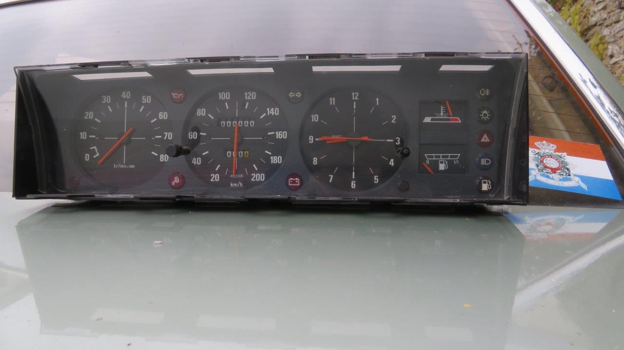

Na wat werk kan het er ,vermoedelijk, zo uit zien...
De teller kan natuurlijk nog wel juist afgesteld worden.
De oranje wijzers zien er weer fris/ schoon uit.

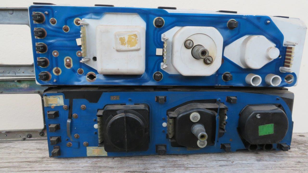

Dit is een Jeager teller werk, Veglia is vergelijkbaar werk, ook al zijn deze onderling niet uitwisselbaar.
De connectoren passen onderling niet. Reuze handig bedacht :roll:

Zo ziet het klokkenwerk in het dashboard er na, zeg veertig jaar, eruit helemaal verschoten, verkleurd en gebladderd..
Veglia en Jeager zijn onderling behoorlijk anders en dan ook niet uitwisselbaar, mechanisch en ook elektrisch.
Zelfs de verlichting lampjes zijn niet uitwisselbaar. Dolle pret.
