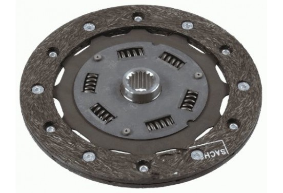

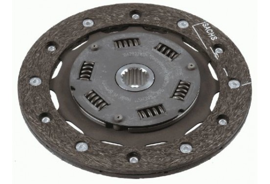

Hoe om moet de koppelingsplaat gemonteerd worden bij een 1.1 TU met MA-bak,
Moet zijde 1 naar de motorkant of zijde 2?
Zijde 1

Zijde 2

Zijde 2 tegen het vliegwiel. Zijde 1 komt tegen de drukgroep aan.

Mijn koppeling ziet er iets anders uit, ik heb een AISIN koppeling en drukgroep en bij jou zie ik de SACHS uitvoering. Bij mij zit wat jij zijde 1 noemt naar buiten gericht, dus van het motorblok af. Er zat bij mij een tekeningetje bij hoe deze er op moest.

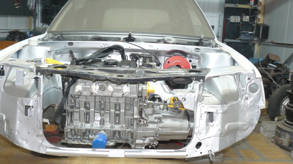

Dankzij jullie hulp vandaag de koppeling weer gemonteerd en de versnellingsbak weer
terug aan de motor geplaatst / motor terug in de cabrio :D :D

Kijk dat zijn vorderingen.

Wow! Geen halve maatregelen!
