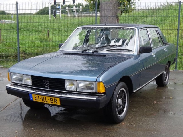

bij deze de 604 die ik heb gekocht, ben nieuwsgierig of iemand de 604 hier kent
