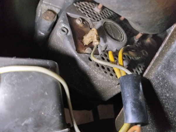

Vandaag de spanningsregelaar vervangen i.v.m. een te hoge accu spanning tijdens het laden, bijna 16V, 16,5V
Dit had wel effect, maar de spanning bleef toch nog zo rond de 15,5V.

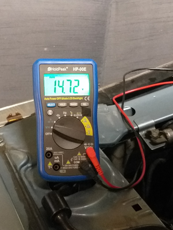

Het schoonmaken van het massavlak onder het printje van de koolborstels en het metaal van de dynamo zelf gaf nog een verbetering naar 14.7V
Verder de contacten van de bedrading nagezien en schoongemaakt. (vooral het zekeringen kastje op het linker scherm had wat aandacht nodig)

Hoe zeker ben je van je meter ? Wat meet je bv op een andere auto.
Re: Accuspaning 304
Posted: 16 Aug 2019, 08:31
by Brigitte-304
Goedemorgen,
De meter is goed hoor, heb ik onlangs nog gekalibreerd en wijkt nauwelijks af. Het is geen dure Fluke inderdaad, maar voldoet verder prima.
Wel een goede tip zodat je zeker weet dat je geen meetfouten maakt..
Groeten, Wilfred
Re: Accuspaning 304
Posted: 16 Aug 2019, 21:37
by nanko
14.7 V lijkt me prima ! wel op de accu meten, en de accu moet ook tot zijn strot toe vol zijn anders kan
de spanning nog oplopen, en 14.7 is wel een beetje de limiet.

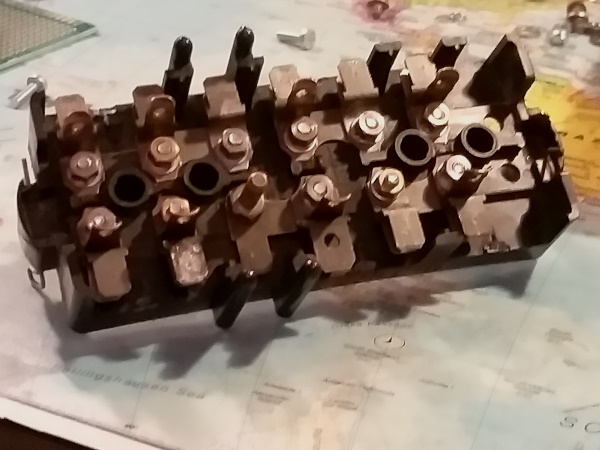

Ook het zekeringen kastje zelf, daar zat het nodige los en ik heb alle persbusjes er uitgeboord en er een boutje moertje voor in de plek gezet.
Ook hier geen vervelende overgangs weerstanden meer dus. Tevens daar alle kabelschoentjes vervangen. Al met al meten alle spanningen zoals het moet en werkt alles ook weer goed.
