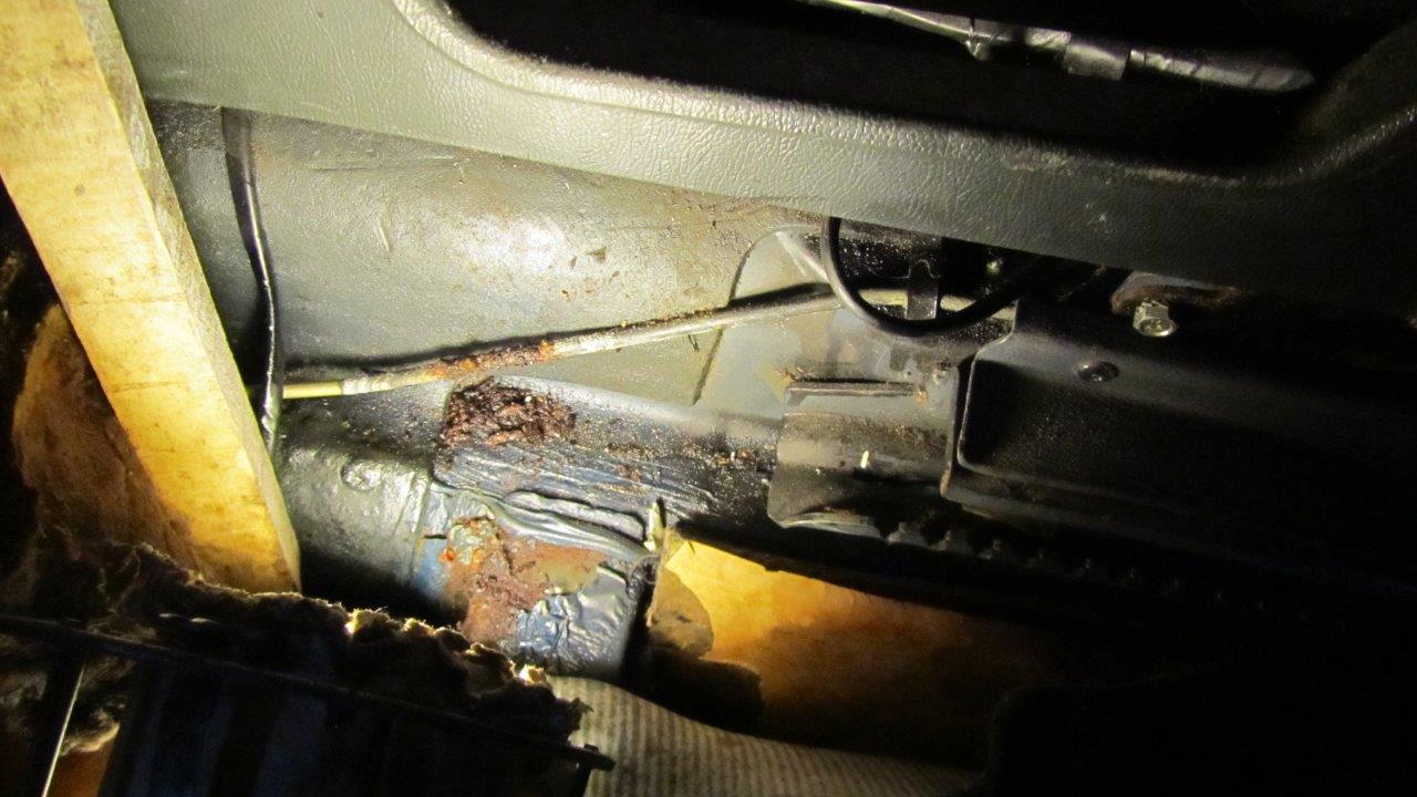

Heb je de rembekrachtiger al 'afgesloten' geprobeerd ?MarcoPeus wrote:Ja die indruk heb ik ook. Viel te proberen.Bart-Peugeot wrote:Kleine groep mensen hier, met een beperkte voorraad onderdelen.
Dus weinig aanbod.
Bij mij bleek een remleiding in de cabine (binnen!) naast de tunnel door geroest
Naast de bestuurderstoel...
Het werd een zoektocht

Ik heb vorige week 2 wartels voorzien van dicht gesoldeerde koperen leidingen. Afgelopen dagen druk geweest dus geen tijd gehad. ZSM eens testen.
Ik dacht alleen maar eens een reserve bekrachtiger op voorraad leggen, je weet nooit.
'T viel me namelijk op dat als je de slang los trekt nadat de motor gelopen had, er geen pssssttt klonk uit de vaccuum kamer.

Wat mij het meest verwonderde, is dat de rest van de remleiding er als nieuw uitzag, onbeschadigd, geen corrosie sporen te zien.paull en paulla wrote:Heb je de rembekrachtiger al 'afgesloten' geprobeerd ?
De auto is waterdicht, geen waterlekkagesporen.
