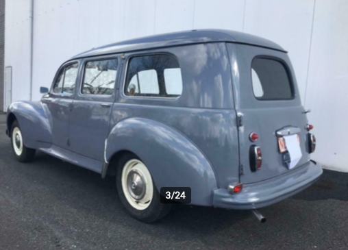

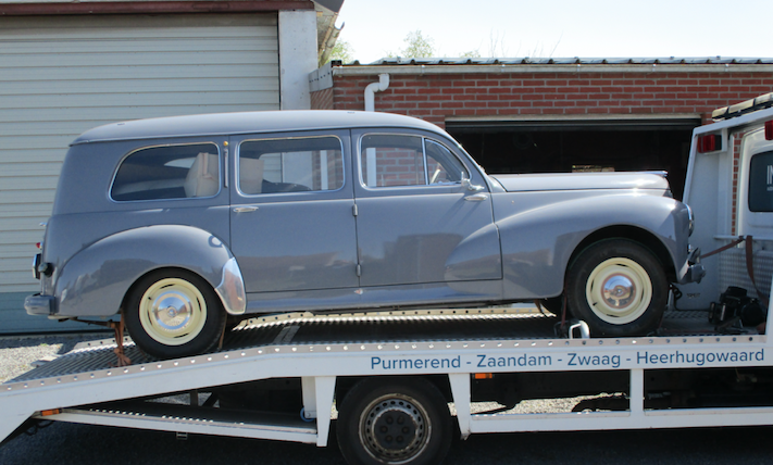

Binnenkort komt er eentje bij, afgelopen week opgehaald uit buitenland, afspraak RDW op 10 juni voor kenteken

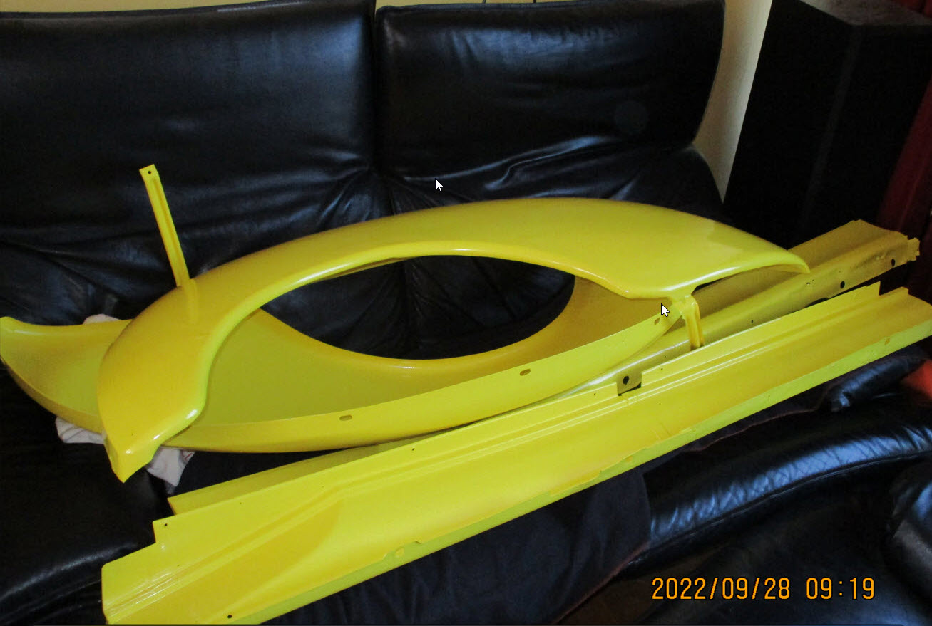

- 203spatbord-dorpel-klein.jpg (148.12 KiB) Viewed 9935 times
Zo, het heeft een tijdje geduurd, maar de achterspatborden en buitendorpels zijn terug binnen.
Ze hebben volgende behandeling ondergaan, kostprijs 200 euro:
-de oude verf werd gekraakt aan 350 graden
-stralen tot op het blanke metaal
-hitteverzinken (choperen)
-poedercoaten aan 200 graden
dan zijn deze (zeldzame 203station spatborden en zeldzame lange buitendorpels weer een hele tijd beschermd tegen weersinvloeden.
Deze worden dan, samen met de rest van de auto, strak gemaakt en afgelakt in de cabine.
De bumpers bevinden zich momenteel nog in Hongarije (ontchromen, verkoperen- vernikkelen en verchromen)
Nu de oude lak zoveel mogelijk verwijderen van de karosserie.
Wordt vervolgt

Posted: 01 Oct 2022, 16:42
Kijk, dat schiet op.
Ziet er goed uit, als nieuw

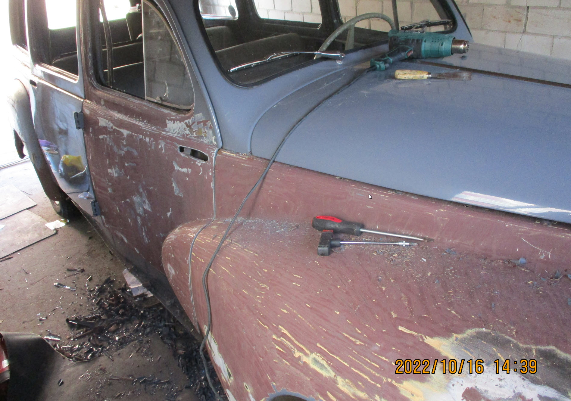

- 203_ontlakken.jpg (431.38 KiB) Viewed 9859 times
oude lak eraf halen met electrische verfbrander en spatel
Re: 203's hoeveel nog?
Posted: 30 Oct 2022, 17:12
Nog wat verf afgeschraapt, beetje bij beetje en alleen als ik er zin in heb, het moet tenslotte toch een hobby blijven.
Er zaten hier en daar wat puntjes in de lak, hier was gewoon over de roest een laagje plamuur gestreken, daarna grondverf en dan de blauwe lak.
Roest moet altijd volledig weggehaald worden tot op het blinkende metaal, anders komt het er na een tijdje toch steeds opnieuw weer door.
De roest die ik totnogtoe tegenkwam is overgespachtelde en overschilderde roest bovenop het plaatwerk welke ik compleet kan wegschuren, dus gelukkig geen doorroestingen van binnenuit.
Nu nog een dagje of 2 verf afschrapen, daarna beginnen met de moeilijke stukken, nl het weghalen van de oude lak op de binnenkanten van de deuren.
De radiatorgril heb ik bij nader inzien toch maar naar dezelfde poedercoater gebracht. Ik heb niet zoveel zin om de roest zelf weg te schuren van al die hoekjes en kantjes waar ik niet aankan.
De achterspatborden op de foto zijn voorlopige spatborden. De gecoate spatborden worden eerst strakgemaakt en afgelakt voordat ze gemonteerd worden.
