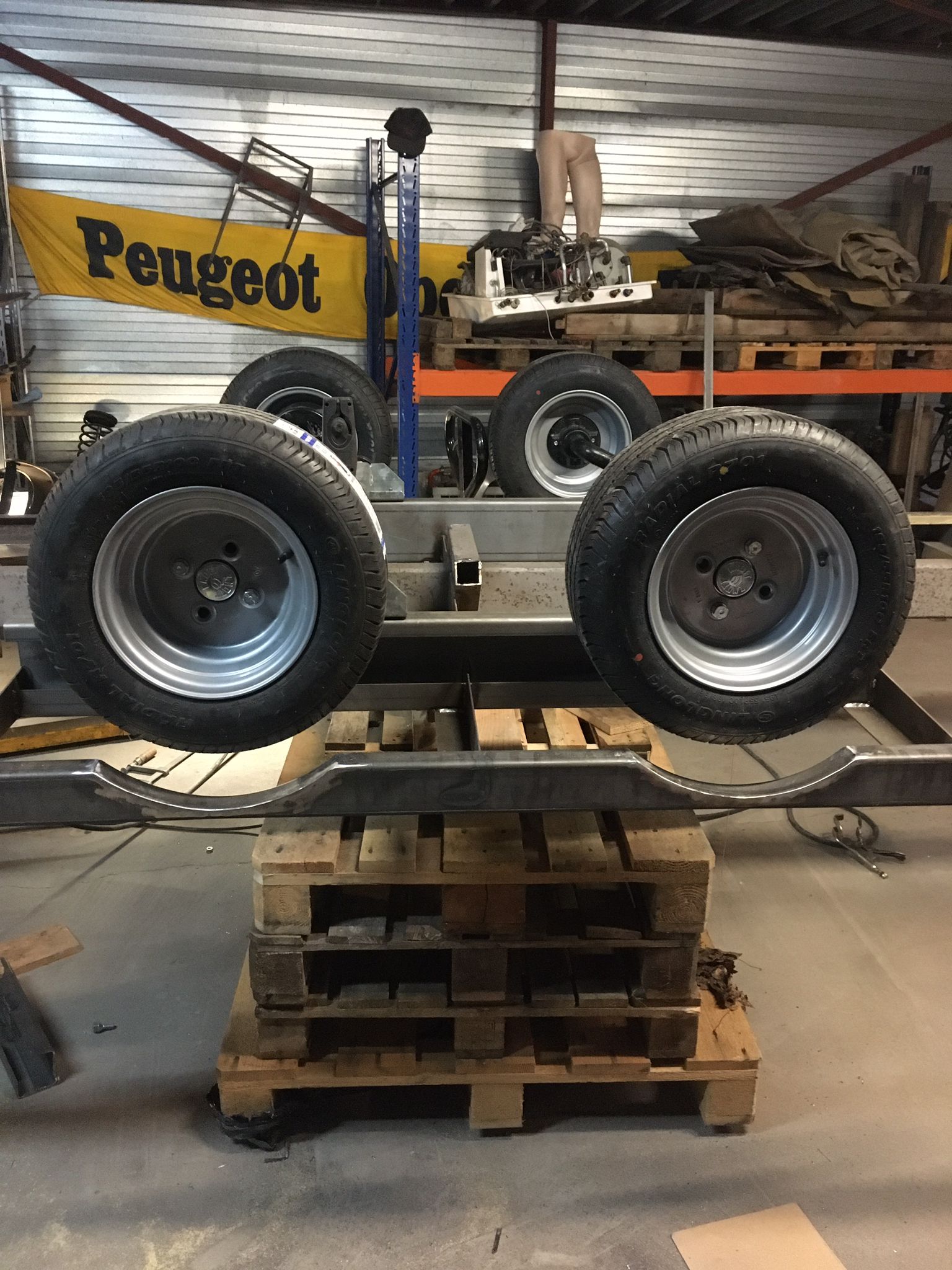

Een paar keer noemde forumlid Michael al zijn project om een zwanehalsoplegger achter zijn Peugeot 404 te bouwen.
Hij vroeg me een paar foto’s te plaatsen, en ook een filmpje!

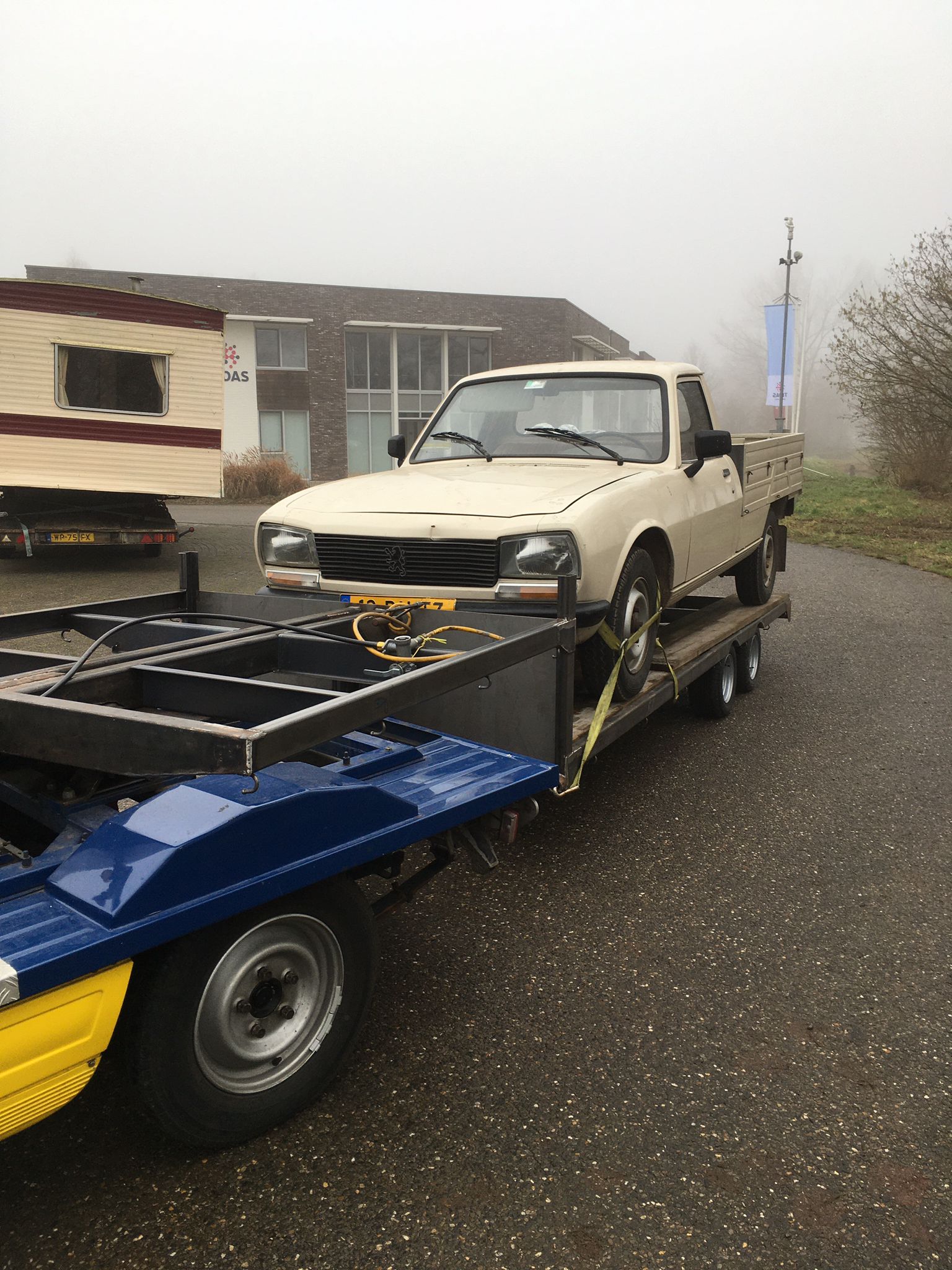

Dat is een pittige creatie. Krijg je daar een goedkeuring op in Nederland?
michael

ach het bouwen is zo leuk, komt allemaal wel goed.

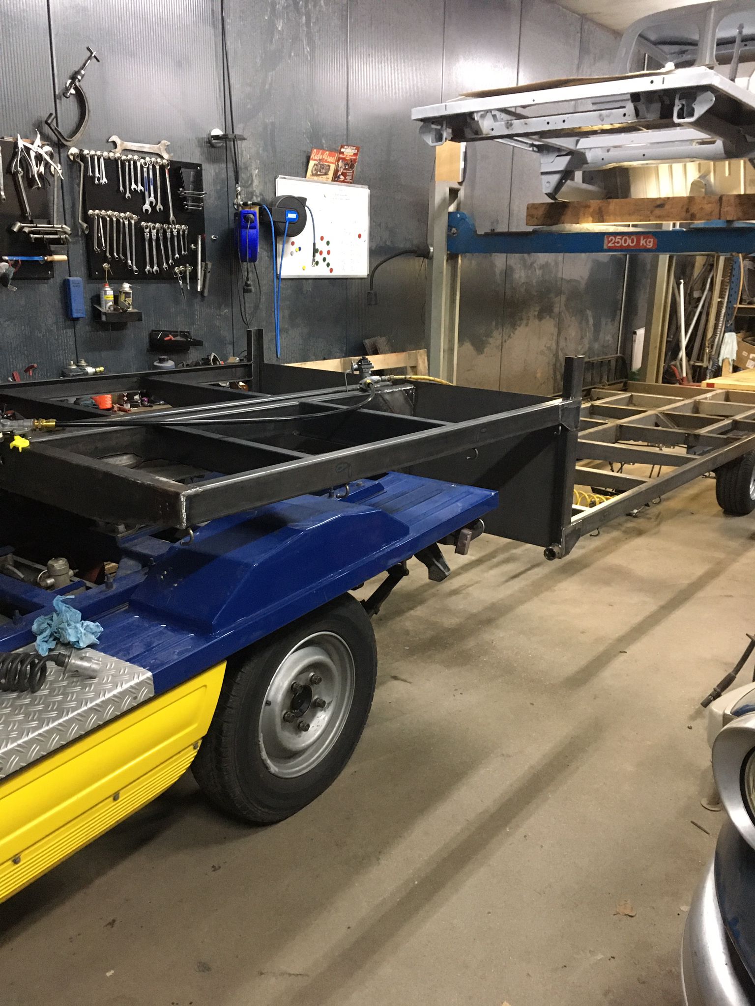

Staat weer op zolder, moet op z'n kop naar boven anders haal ik de draai niet.
Nu nog "ff" :
!5 mm hoger achter, loopt iets aan in een snelle bocht
remmen aanpassen, remt leeg te bruut,
gaten boren voor het galvaniseren, paar 100,
Elektra en lucht voorbereiden,
Steunpoten en handrem verzinnen,
Lier voorop met kabelloop door de hals,
Bodem erin,
En alles aflassen.

Grappig wat er nog meer te zien is op de foto in de garage, koffiemachine misschien :?:
michael
Posts: 58
Joined: 08 Feb 2016, 23:26
Re: Michael’s zwanehalsoplegger
Post by michael »
Het is mijn nood werkplaats, had nog op een zolder ruimte. Werkplaats thuis zijn we, na de brand, weer aan t opbouwen.
"koffiezet apparaat " is een oude CV ketel.
