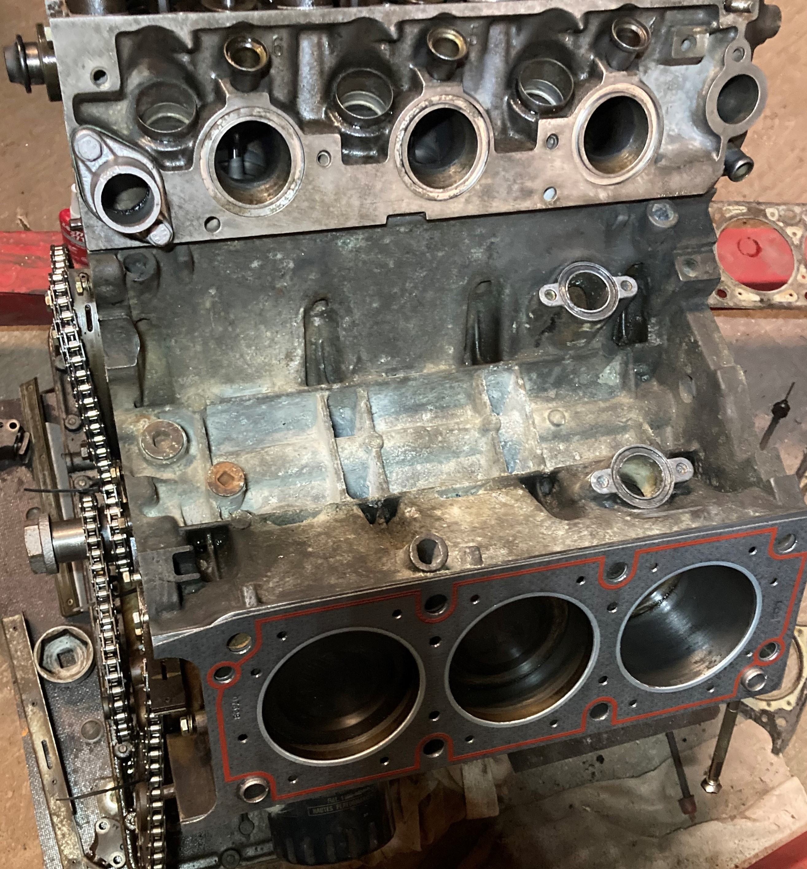

Hoi Paull. de cilinder koppen gaan er weer op, heb nu denk ik alles compleet, dus ik kan gaan bouwen.
IMG_7364 (4).JPG (1.93 MiB) Viewed 8878 times

het onderblok is nog goed, dus de zuigers ook,de koppakking was lek, hij gooide de koelvloeistof eruit,en dan maar nieuwe pakkingen en keringen vervangen en O ringen.ik ga mijn best doen om hem weer aan de praat te krijgen.
