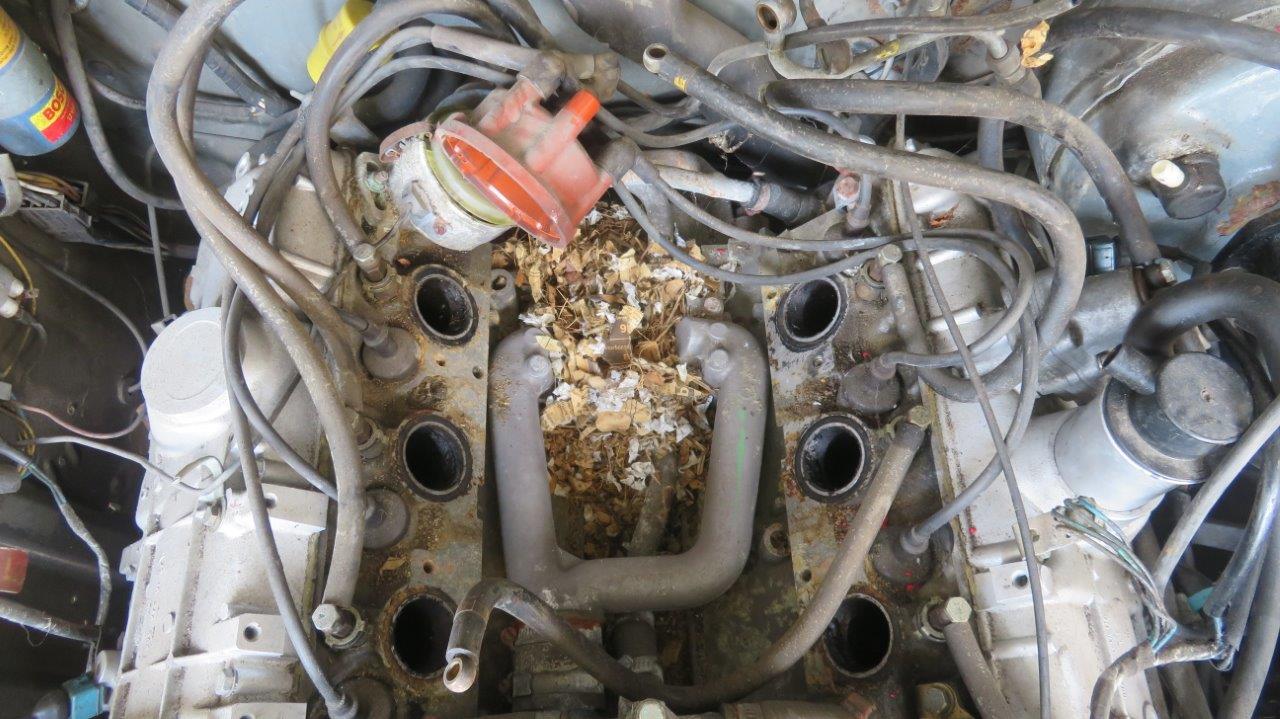

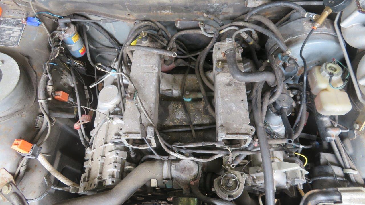

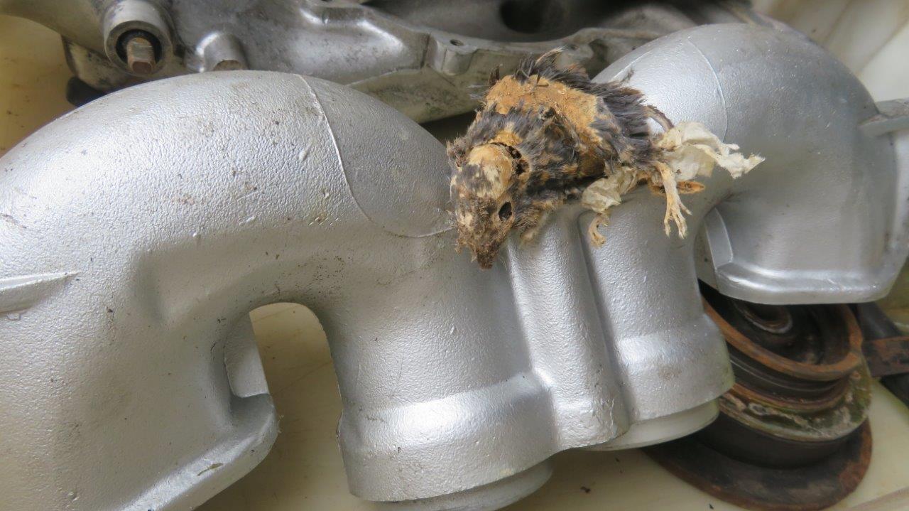

Nu de uitlaat weer kompleet is en de motor weer eens even heeft kunnen draaien, heb ik besloten de brandstofverdeler en de luchtgallerij van de motor te halen om eens goed te reinigen. Toen bleek dat deze auto een bewoner heeft gehad. Nog in Kikkerland, want de snippers zijn van een Nederlandse krant.
Bewoner heeft de reis niet overleeft. Nu is er ook de gelegenheid de bougies, verdeelkap en rotor te vernieuwen.
Kleppen heb ik pas in 2011 nog gesteldt
. De injektoren zijn nu ook makkelijker toegankelijk. Omdat deze nu zevenveertig jaren jong zijn, heb ik besloten de motor te verwennen met nieuwe injektoren. Dat doet de loopkultuur goed. Genoeg te doen nog in afwachting van het bestelde plaatwerk.

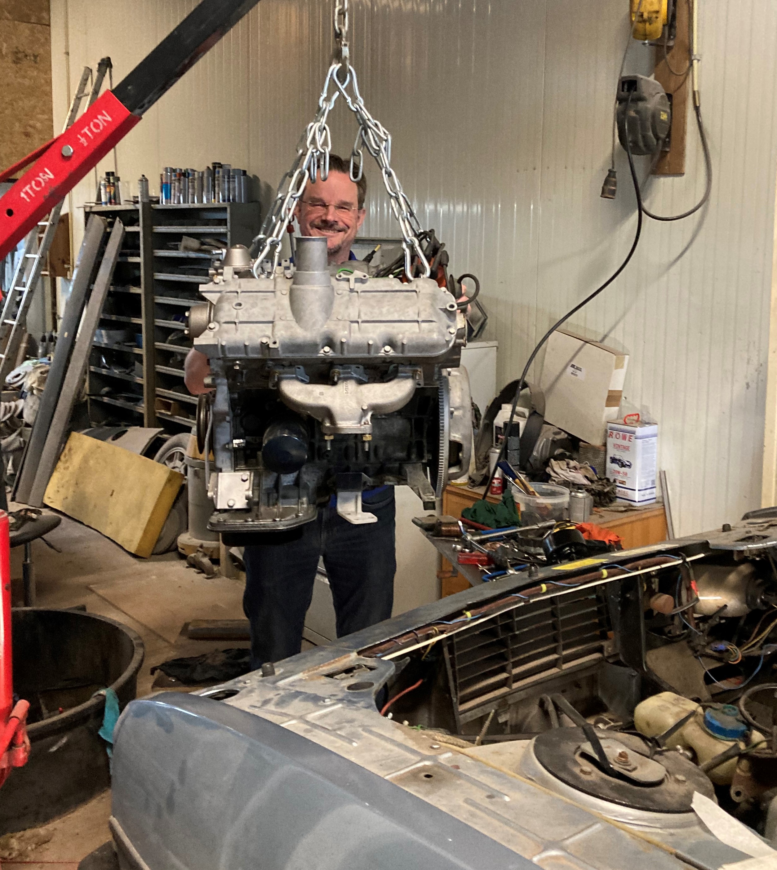

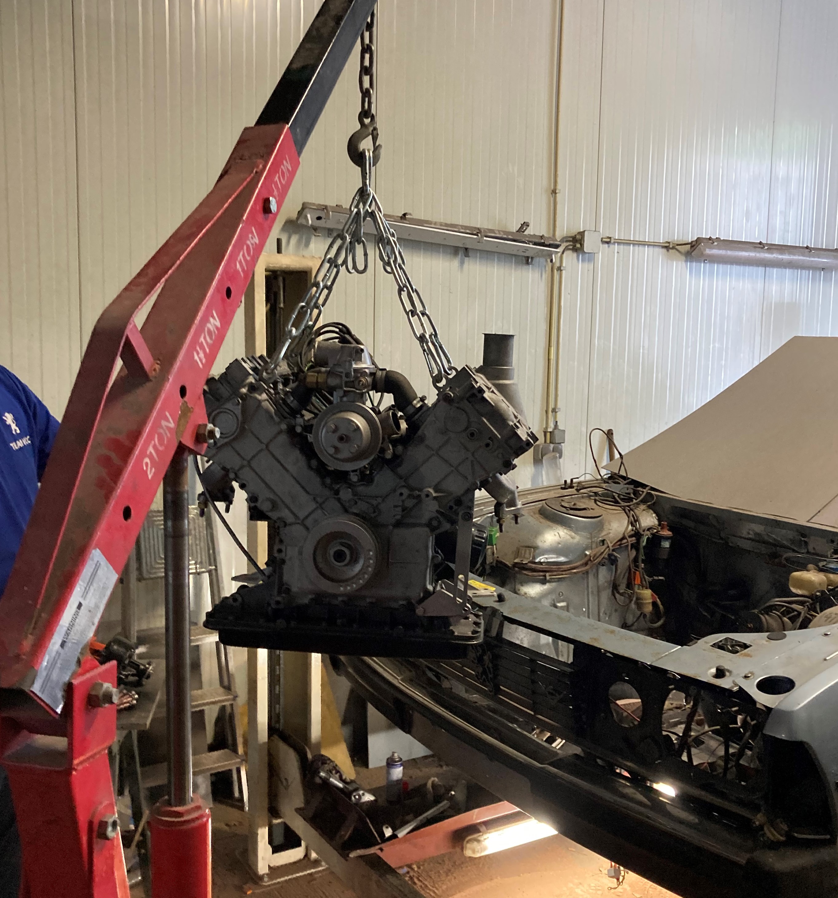

Hoi Paull afgelopen vrijdag hebben we de motor er terug geplaatst
- Posts: 342
- Joined: 07 Apr 2022, 17:32
een Dikke Smile van Sjef hoort er ook bij, blij dat Sjef er bij was,anders had die er nog niet in gelegen,een paar handjes en ogen zijn altijd makkelijk,met deze Klus, maar het is ons gelukt,nu is het allemaal uitpluizen hoe het heeft gezeten,te weinig foto,s gemaakten ik had alles moeten lebelen,dan was het een stuk makkelijker geweest, maar tot nu toe ben ik er bijna uit, het is wel een hele klus zo een GTI, maar zo leer je weer iedere dag,een SL is een stuk makkelijker
nu wachten op mijn Olie en startmotor, die wordt nog even helemaal goed na gekeken, nog een paar slangen en slangetjes aan sluiten, heb ook overal nieuwe koperen ringen geplaatst rondom de Spinnenkop,zaten in de pakkingset erbij,dan weet ik zeker dat dat ook allemaal dicht is,hopen dat die van het weekend weer loopt,anders volgend weekend,als de startmotor klaar is,dan de uitlaat pijpen er onder,en de Tank er weer in, en hopen dat de pomp het Doet,of moet ik nog ergens anders naar kijken? wat is jou mening?,groetjes daar, en hoe vordert jullie Rode P604,en hebben jullie nog een uitstapje gehad?
