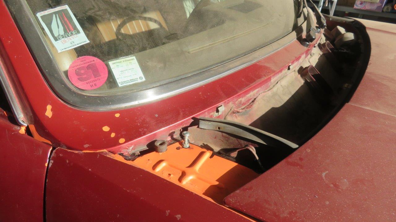

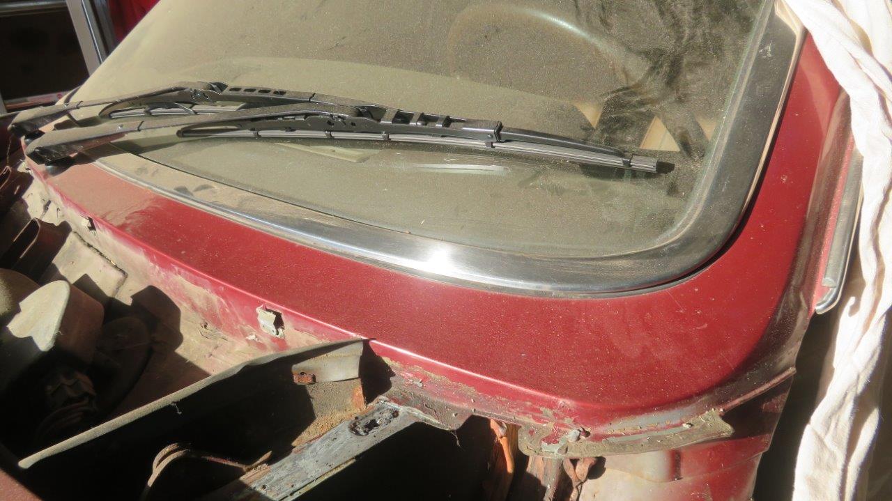

Zoek de verschillen. Dit keer eens de linkerkant voor aangepakt. De linker voordeur en het linker voorscherm zijn er net van af. Er is wat roest schade, maar dat valt reuze mee. Zeker vergeleken de rechterkant. Aan de voordeur moet wel serieus gewerkt worden, lapje blik wisselen wordt het vermoedelijk.

paull en paulla wrote: 13 Nov 2025, 17:07 Zoek de verschillen. Dit keer eens de linkerkant voor aangepakt. De linker voordeur en het linker voorscherm zijn er net van af. Er is wat roest schade, maar dat valt reuze mee. Zeker vergeleken de rechterkant. Aan de voordeur moet wel serieus gewerkt worden, lapje blik wisselen wordt het vermoedelijk.
Hoi Paull en Paulla.dat ziet er nog goed uit onder het spatbord,een beetje roest zal er altijd wel zijn,ze zijn ook niet meer de jongste,de gemiddelde is reeds 40 jaar,en ja je zult weer een beetje moeten lassen aan de deur,en daarna goed behandelen. hoe is het met de raamrand onder de voorruit? dat zie ik niet zo goed op de foto,en hoe is de koker,en de voorzet dorpel.groetjes vanuit grave.
Klopt als een zwerende vinger :). Dit exemplaar is van 1978, binnenkort wordt ze acht en veertig lentes jong.
De voorruitrand is nog helemaal intakt. Op wat roestworteltjes na. Het dak is ook nog puntgaaf want geen schuifdak. Onze enige zonder open dak.

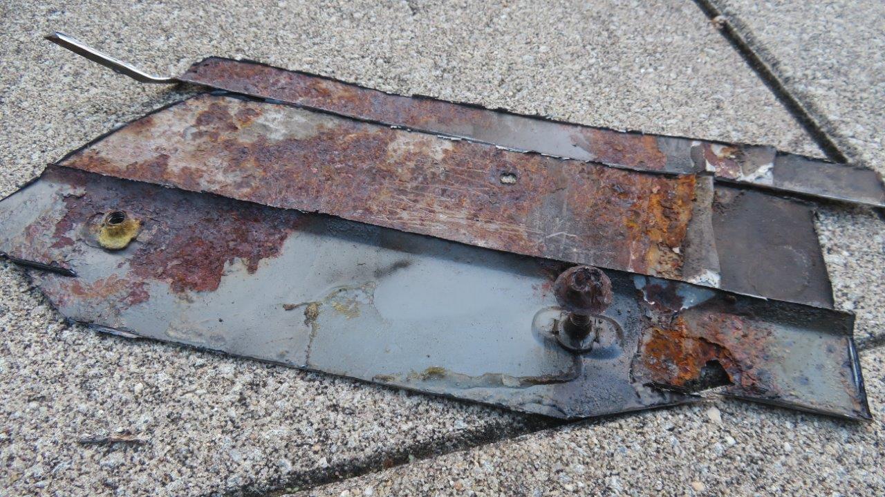

En de plek waar het voorscherm met twee boutjes aan de dorpel vast zat, vertoonde een doorgeroest plekje. Vandaar dat ik een 'kijk'gaatje gemaakt heb. De dorpelplaat ter plekke is/ was wat krokant en is helemaal verwijderd. Hakken, zagen slijpen beitelen en boren. Ook te zien is hoe één van de boutjes geen zeskantje meer heeft. Alle roest moet weg. En een nieuw lapje blik er in. Time flies when having fun ;).

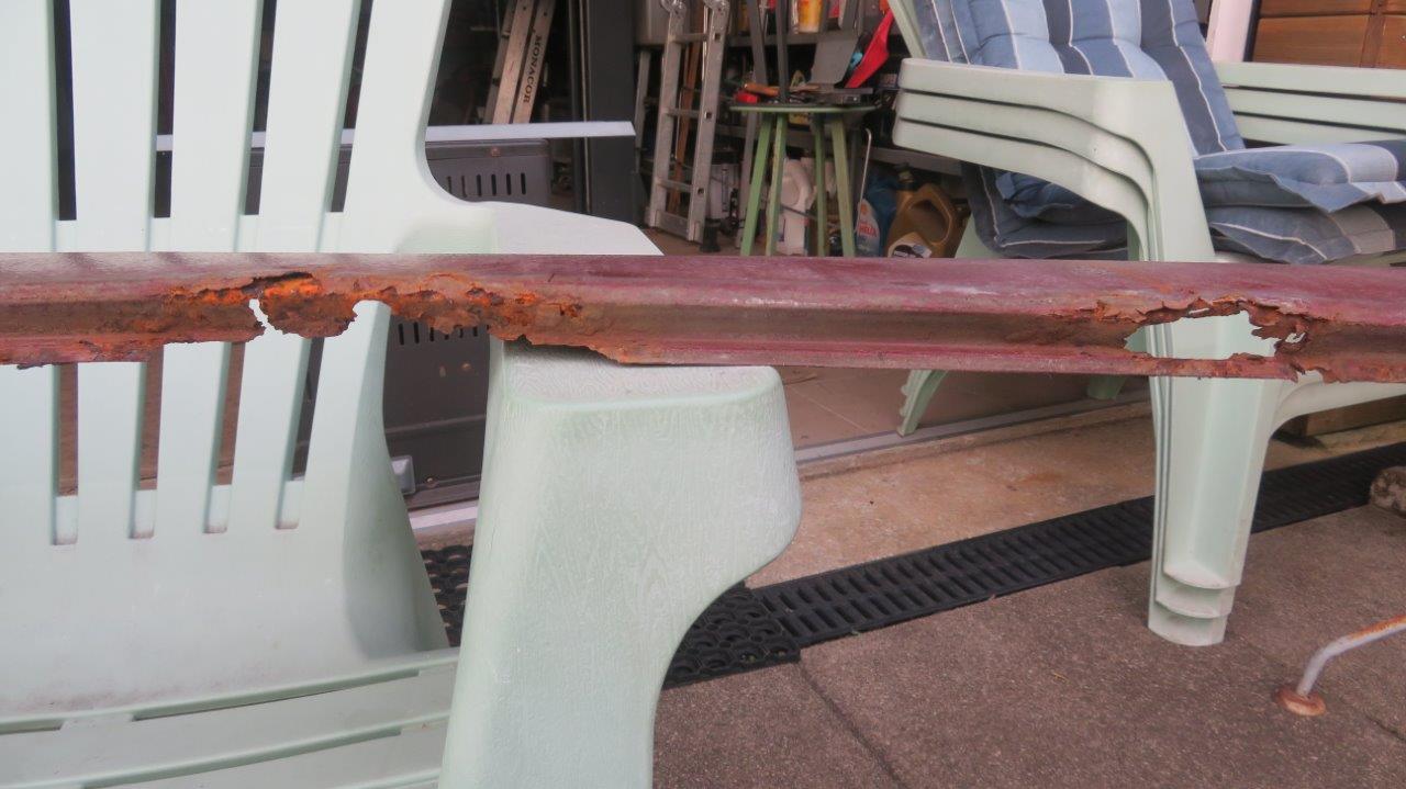

Nog wat plaatjes, De opschroefdorpel links is, net als de rechter opschroefdorpel, nogal krokant. En omdat er nog best wat voorraad voorhande van is, komt er een andere gebruikte op. Het kijkgaatje is inmiddels schoon gemaakt. Nu een passtukje knippen en binnenkort er weer in zetten. Niet ingewikkeld maar wel weer een boel werk.

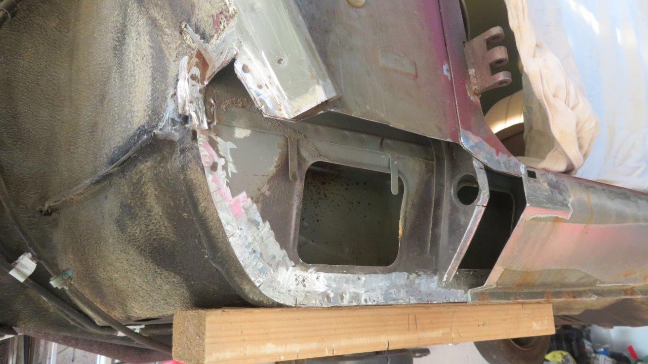

Het linker voorscherm is nu kit en tektielvrij. Er komen een paar roetsnesten aan de binnenkant vrij. En maar één klein gaatje aan de onderkant. Onder een flinke klodder kit, dat heeft niet echt geholpen tegen roest. Het linker voorscherm is er wel veel beter aan toe dan het rechter voorscherm.
