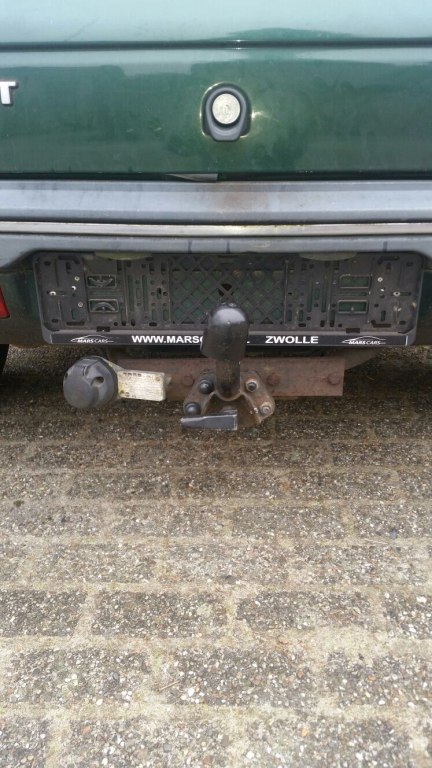

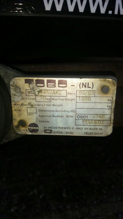

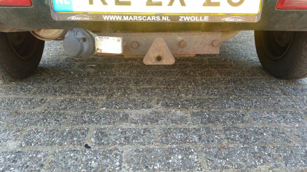

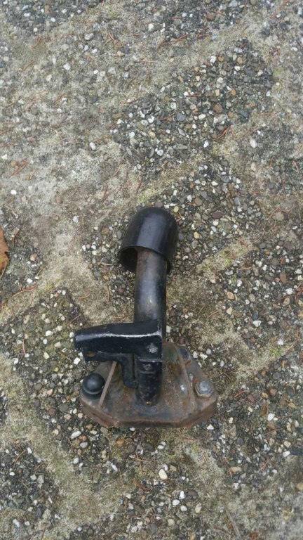

Na een oproep op Marktplaats bied mij iemand vandaag een tweedehands afneembare trekhaak aan. Deze is van het merk Tobo. Zie ook bijgevoegde foto's
Is er iemand bekend met dit merk? En wat zijn de ervaringen ermee?
En stel ik zou deze overnemen dan is de grote vraag hoe kan ik de trekhaak het beste "ontroesten"?
En daarna eerst behandelen met Motip zinkspray? http://www.motip.com/nl/producten/motip ... zinkspray/
en als tweede met Motip matte zwarte lak? http://www.motip.com/nl/producten/motip ... lak-zwart/

en de vierde foto

Ik zou het frame sowieso laten stralen en poederlakken in zwart. Dan ben je voor lang goed.
Het deel van de koppeling zelf ontroesten en lakken met spuitbus en misschien best eerst een epoxy-roestomvormer opzetten zoals 'Brunox'. Kan je kopen in spuitbus en werkt ook als primer.
Groet,
Koen

Koen dit is inderdaad een goede oplossing. De vraag is alleen wat kost het nu om zo'n trekhaak te stralen en poedercoaten.
En waar kun je dat in Limburg laten doen...

Tobo is een mij bekende Nederlandse trekhaak fabrikant.
Ik ken er 3. Brink, Trefina en Tobo.
