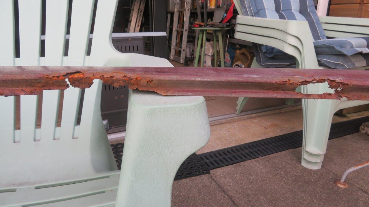

Mooi dat je dit profiel gevonden hebt. Maar eens kijken of er nog meer leverbaar is, in de goede maat.

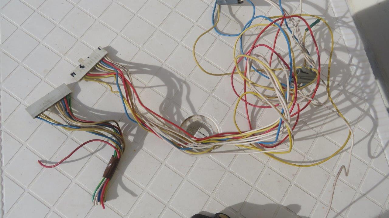

Voor jou cruisecontrol heb ik eens rond gekeken in de voorraad voor cruiszaken. En deze connectoren kwam ik tegen. Met andere kleuren uitgevoerd.
Want van een ander bouwjaar(!). Gelukkig zijn de draden genummerd. En zit de nummering op dezelfde lokatie. Merk op dat er een draad, blauw links op de foto, ontbreekt. Van de connector afgerot. De wonderen zijn de wereld nog niet uit ;).

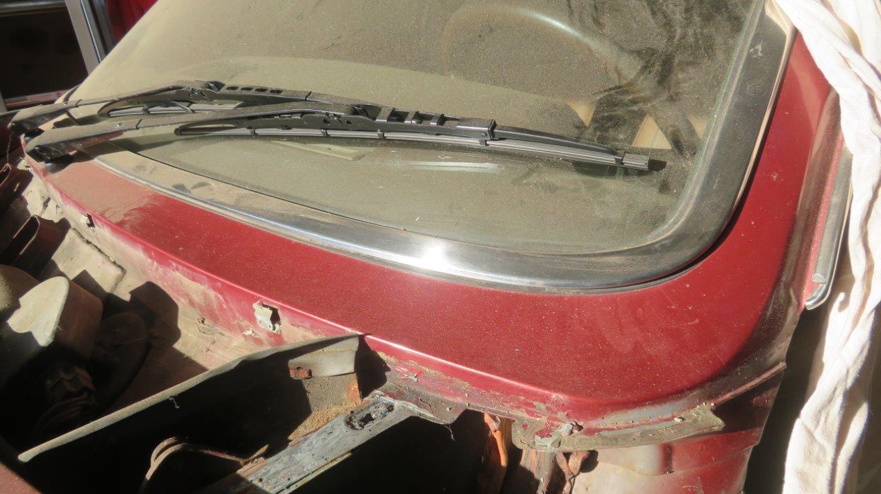

Zoek de verschillen. Dit keer eens de linkerkant voor aangepakt. De linker voordeur en het linker voorscherm zijn er net van af. Er is wat roest schade, maar dat valt reuze mee. Zeker vergeleken de rechterkant. Aan de voordeur moet wel serieus gewerkt worden, lapje blik wisselen wordt het vermoedelijk.

sjef gaat voor mij kijken of er ergens in het Magazijn van de PCN nog zulke connectoren te vinden zijn,hij heeft ergens zoiets zien liggen,hij zij ook tegen mij dat er nog een merk auto zulke cruisecontrol hadden, ben alleen het merk vergeten te onthouden. ik heb nog een cruisecontrol kastje liggen,ooit een STI gesloopt, het kastje ziet er van binnen nog goed uit,die wil ik dan gaan gebruiken met een originele stekker,en dan hopen dat de cruisecontrol werkt,maar dat laat nog even op zich wachten. ben thuis nog aan het klussen in huis.

Hoi Paull en Paulla.dat ziet er nog goed uit onder het spatbord,een beetje roest zal er altijd wel zijn,ze zijn ook niet meer de jongste,de gemiddelde is reeds 40 jaar,en ja je zult weer een beetje moeten lassen aan de deur,en daarna goed behandelen. hoe is het met de raamrand onder de voorruit? dat zie ik niet zo goed op de foto,en hoe is de koker,en de voorzet dorpel.groetjes vanuit grave.

Ah, dat is mooi. Handig ook om te weten wat de herkomst van dit profiel is. Want, voorzichtig ingeschat, er is nogal wat van nodig. Ruw ingeschat krap vier meter per P604 als je alle deuren wilt verwennen met vers rubber.

Klopt als een zwerende vinger :). Dit exemplaar is van 1978, binnenkort wordt ze acht en veertig lentes jong.
De voorruitrand is nog helemaal intakt. Op wat roestworteltjes na. Het dak is ook nog puntgaaf want geen schuifdak. Onze enige zonder open dak.

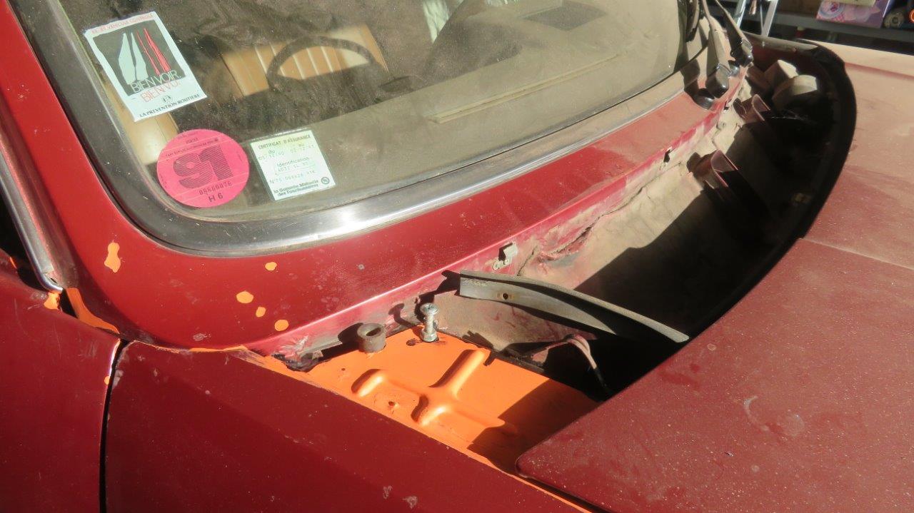

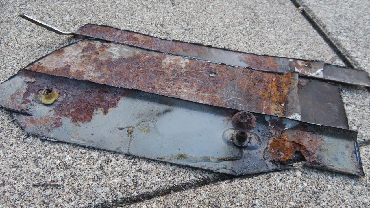

En de plek waar het voorscherm met twee boutjes aan de dorpel vast zat, vertoonde een doorgeroest plekje. Vandaar dat ik een 'kijk'gaatje gemaakt heb. De dorpelplaat ter plekke is/ was wat krokant en is helemaal verwijderd. Hakken, zagen slijpen beitelen en boren. Ook te zien is hoe één van de boutjes geen zeskantje meer heeft. Alle roest moet weg. En een nieuw lapje blik er in. Time flies when having fun ;).

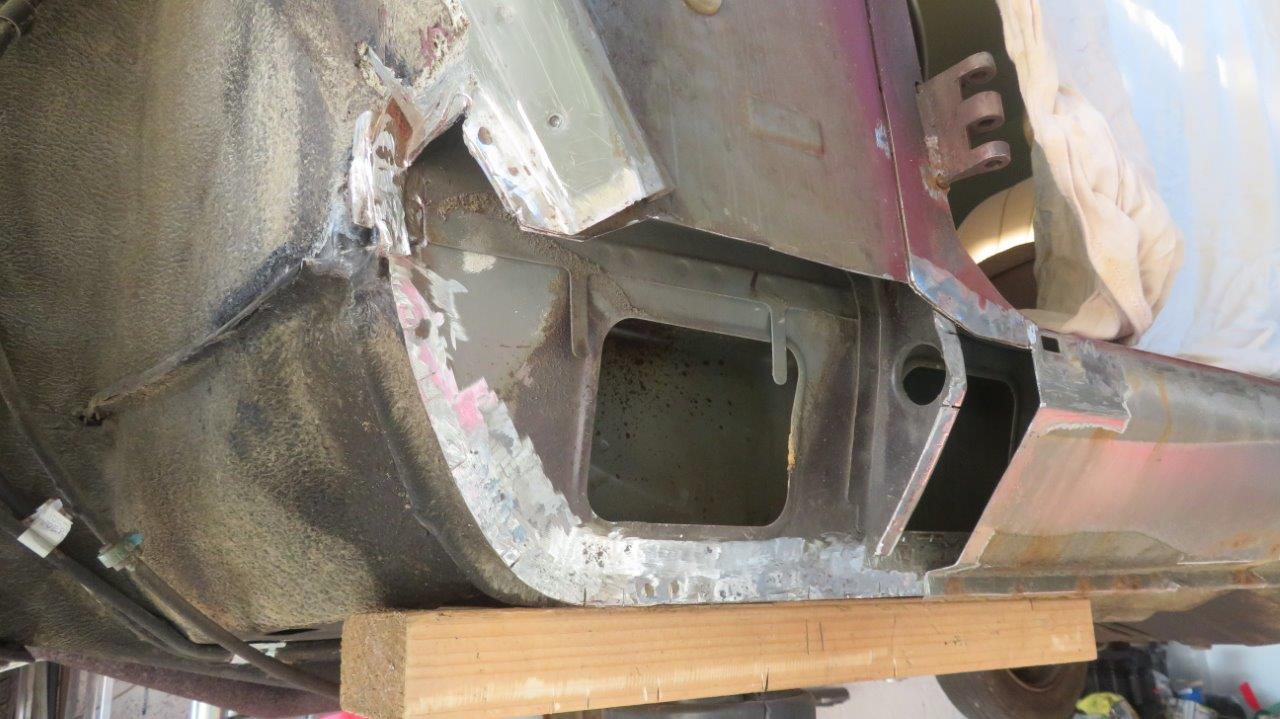

Nog wat plaatjes, De opschroefdorpel links is, net als de rechter opschroefdorpel, nogal krokant. En omdat er nog best wat voorraad voorhande van is, komt er een andere gebruikte op. Het kijkgaatje is inmiddels schoon gemaakt. Nu een passtukje knippen en binnenkort er weer in zetten. Niet ingewikkeld maar wel weer een boel werk.

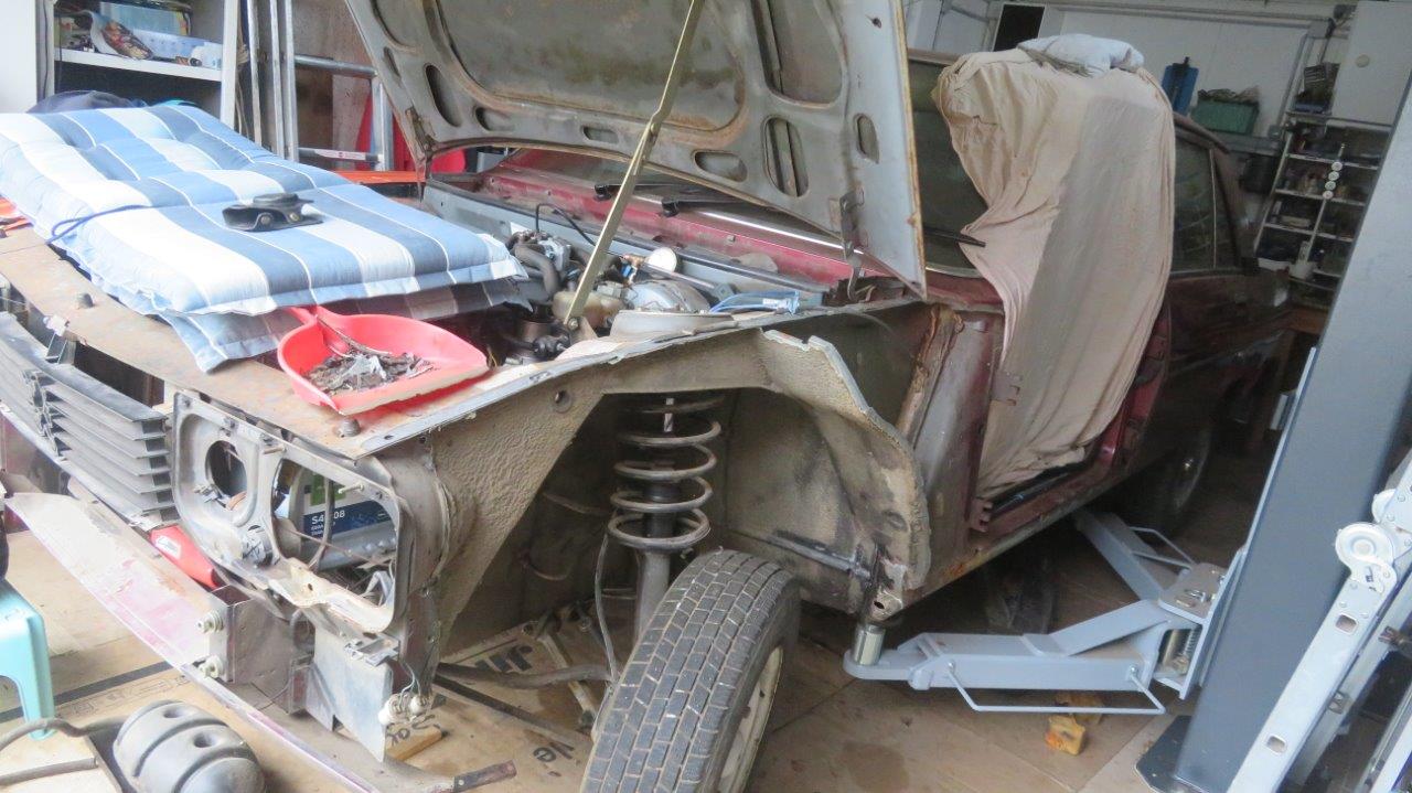

Het linker voorscherm is nu kit en tektielvrij. Er komen een paar roetsnesten aan de binnenkant vrij. En maar één klein gaatje aan de onderkant. Onder een flinke klodder kit, dat heeft niet echt geholpen tegen roest. Het linker voorscherm is er wel veel beter aan toe dan het rechter voorscherm.
Weer een meevalletje :).
Binnenkort mag het voorscherm in de straalkast, met nogwat andere kleine dingen. Nu is de linker voordeur aan de beurt. Eerst eens leegmaken, ruit eruit, raamgeleiders en ruitdrager ook. ook wat roest en enorme plakken tektyl moeten eruit/ af. Om de roestschade te kunnen beoordelen. Zo kom ik de tijd tot nieuwjaar wel door. Nog maar een week of twee en een beetje, dan is dit jaar weer passé. Het gaat allemaal snel.
